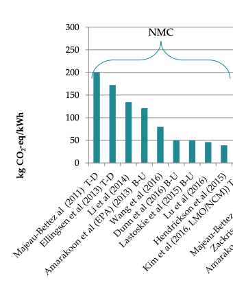

c) "Klimabelastung: 15 bis 20 Tonnen Kohlendioxid". Zahlen stammen aus einer schwedischen Studie von 2017 (IVL). Die aber nichts selber berechnet hat, sondern die Ergebnisse anderer (logischerweise älterer) Studien zusammengefasst hat. Wo in Deutschland (hier im Film, aber auch bei "Starökonom" Hans Werner Sinn) gerne 150 - 200kg je kWh Akkukapazität genannt, stehen an der Quelle "40-240kg, average 160" (Seite 13) beim hier üblichen Batterietypen NCM. Wieso diese wahnsinnig große Spanne so oft unter den Tisch fällt, weiß ich nicht. Wichtiger aber: "In almost all LCA studies the electricity mix had a fossil share of about 50% to 70%." Annahme für die Berechnung des CO2-Ausstoßes bei der Produktion war also ein Energiemix, der zu 50 bis 70% aus fossilen Brennstoffen stammt. Dieses ist mindestens für den Tesla falsch, weil der Strom für die Gigafactory zu 100% aus regenerativen Quellen stammt. Natürlich fallen in der Rohstoffförderung und einigen Verarbeitungsschritten weiterhin CO2 an, aber über die gesamte Produktionskette betrachtet dürfte der fossile Anteil spürbar unter 50% sinken.

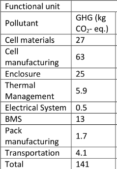

LG Chem errechnete 2016 in der bisher einzigen Studie eines Akkuherstellers einen CO2 Ausstoß von 141 Kg pro kWh-Akku. Man sieht hier auch, dass der Großteil in der Herstellung und nicht in der Förderung der Rohstoffe anfällt. Wenn die Akkus mit CO2-freiem Strom produziert werden, muss der CO2-Ausstoß massiv sinken, denn auch wenn unklar ist, welche Annahmen LG Chem für den Strommix getroffen hat, weder China noch Südkorea verfügen über besonders CO2-armen Strom, weil sie recht viel Strom aus Kohle erzeugen.
Außerdem muss man berücksichtigen, dass die LG-Studie aus dem Jahr 2016 stammt. Das ist nun schon drei Jahre her, die Datenbasis für die Studie wird wohl noch ein paar Monate älter sein. Seitdem haben sich die Preise für Akkus aber mehr als halbiert, auch weil die Produktion viel effizienter geworden ist und auch weil sich der Rohstoffmix geändert hat. Diese PÜberlegungen deckt übrigens auch die IVL-Metastudie:
(Nur ein Ausschnitt, Berechnungen weiter rechts sind wegen anderer Akkutechnologie nicht relevant). Die Studie, die auf die in Deutschland gerne genannten 200kg/kWh kommt, stammt aus 2011, die zweite Studie, die im "Medien-Korridor" von 150-200kg liegt, stammt aus 2013. Alle aktuelleren Studien liegen unterhalb des Korridors, teilweise sogar extrem. Wirft man einfach alle Studie heraus, die aus Zeiten stammten, in den Akkus 500-600$ je kWh (heute eher 100-150$) kosteten, sinkt der Korridor auf 40-140kg CO2/kWh und der Mittelwert in Richtung 70kg. Und die Verbesserung der Produktion seit 2016 ist in der Grafik oben noch gar nicht erhalten.

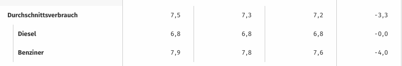

d) "6-Liter-Mittelklassewagen"
Mythos, würde ich mal einfach sagen. Zwar beziehen sich die Zahlen der Destatis auf den Durchschnittsverbrauch der gesamten PKW-Flotte, da dieser aber in den letzten 8 Jahren nur leicht gesunken ist, kann man hier locker von 7,5 Liter/100km ausgehen. Diesel enthält (bekanntlich) mehr C pro Liter und erzeugt daher knapp 15% mehr CO2 pro Liter. Aus den 6,8 Litern Diesel werden also 7,8 Liter "Benzinäquivalent".
Wenn man nun noch berücksichtigt, dass im Durchschnittswert der Destatis auch viele Autos aus der Kleinwagenklasse stecken und oben von "Mittelklasse" die Rede ist, müsste man eigentlich noch weiter "aufrunden". Aus dem 6-Liter-Mittelklassewagen wird in der Realwelt eher ein 8,x-Liter-Wagen und die Annahme des 6-Liter-Autos dürfte 30-40% zu niedrig liegen.
Vergleiche ich also nun halbwegs fair, hat ein Mittelklasse-Verbrenner einen Benzinverbrauch von 8 Litern Benzin(äquivalent), während ein Mittelklasse-Elektroauto (Tesla Model 3) einen 75 kWh-Akku hat, der bei konservativ angenommenen 100kg CO2 pro kWh 7,5 Tonnen CO2-Rucksack hat. Damit kann ich im Verbrenner etwa 34.000km fahren, denn auf den Ausstoß des CO2s im Auto muss man fairerweise auch die Förderung und den Transport des Mineralöls und den Energieverbrauch bei der Raffinierung von Benzin und Diesel rechnen (Eine EU-Quelle errechnete hier mal einen Aufschlag von etwa 20%), schließlich ist in der Berechnung des CO2-Ausstoßes beim Akku die Förderung auch enthalten.
Kurz: Der CO2-Rucksack des Elektroautos ist bei einem fairen Vergleich etwa 60% niedriger. Und ich würde wetten, dass eine erste Berechnung des CO2-Ausstoßes bei einer Akkuproduktion mit CO2-freiem Strom noch jede Menge Potenzial für eine weitere deutliche Senkung ermöglicht. Mich würde es nicht wundern, wenn die CO2-Rucksack dann sogar in die Ecke von 20.000km sinken würde. Das Verbesserungspotenzial beim Akku ist riesig, das Verbesserungspotenzial beim Verbrenner bleibt sehr bescheiden.
